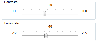

| 3 | Nella finestra di dialogo Istogramma, fare clic sulla scheda Luminosità/Contrasto. Agire sugli indicatori di scorrimento Luminosità e Contrasto per regolarli e osservarne gli effetti nell'anteprima. Selezionare un'impostazione che migliori la visibilità dell'immagine. Fare clic su Applica, quindi su Chiudi. |
