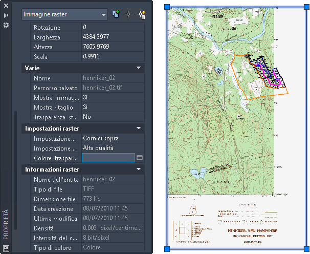

  1. Nella cartella \Tutorial5, aprire il file di disegno Map_08.dwg.
  2. Selezionare la cornice dell'immagine del foglio a quadranti USGS.
  3. Fare clic con il pulsante destro del mouse e selezionare Proprietà per visualizzare la relativa finestra.
    Nella finestra Proprietà è presente una lunga tabella; utilizzare il dispositivo di scorrimento verticale per scorrerla in alto e in basso. Osservare che nella parte inferiore della tabella sono disponibili due schede distinte, denominate Varie.
    Specificare le proprietà di trasparenza sfondo dell'immagine
  4. Nella scheda Varie superiore, fare clic su Trasparenza sfondo e cambiare il valore in .
    Le proprietà di trasparenza sfondo vengono visualizzate verso la fine dell'elenco delle proprietà, sotto Varie.

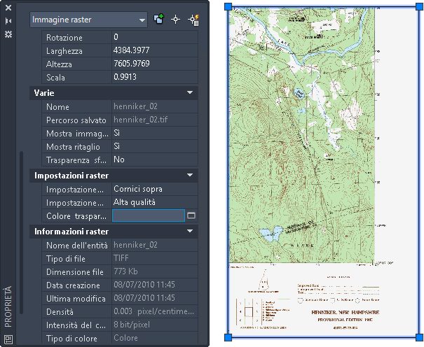

  5. Nella scheda Varie inferiore, fare clic su Colore trasparente, quindi sul pulsante di selezione [...] per visualizzare la finestra di dialogo Colore trasparente.
  6. Fare clic su Seleziona, quindi fare clic in un punto qualsiasi dell'area all'interno del bordo bianco dell'immagine USGS e fare clic su OK.
    Si noti che il bordo bianco diventa trasparente così come le aree bianche all'interno della mappa.
