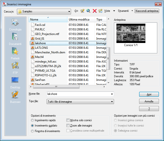

  2. Per visualizzare la finestra di dialogo Inserisci immagine, fare clic su RasterInserisci.
  3. Dall'elenco Tipo file, selezionare Tutti i file di immagine.
  4. Se necessario, selezionare la cartella \Tutorial2.
  5. Selezionare il file di immagine FoundationDetail_01.tif
  6. Nella sezione Informazioni, esaminare i valori riportati per ogni parametro.

  7. Nella casella di gruppo Opzioni di inserimento, selezionare l'opzione Inserimento guidato.
    Sempre nella casella di gruppo Opzioni di inserimento, assicurarsi che la casella Mostra solo cornici sia deselezionata.
  8. Fare clic su Apri per visualizzare la finestra di dialogo Selezionare origine correlazione.
