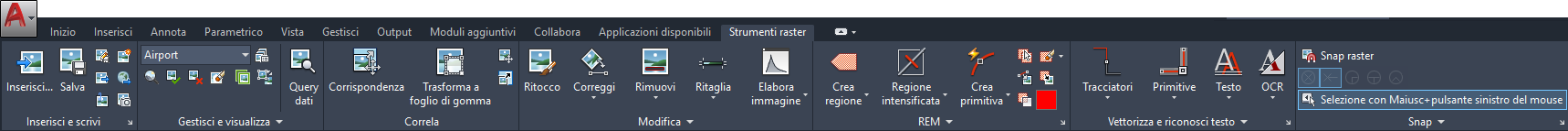

Barra multifunzione
La barra multifunzione visualizzata nella maggior parte delle aree di lavoro del programma comprende la scheda Strumenti raster, in cui sono disponibili molti dei comandi da utilizzare in AutoCAD Raster Design toolset. Fare clic sulle frecce sotto ogni gruppo per accedere a comandi aggiuntivi.

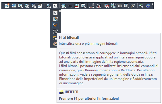

Barra degli strumenti
AutoCAD Raster Design toolset comprende oltre una decina di barre degli strumenti che permettono di accedere rapidamente ai comandi mentre si lavora. La Barra degli strumenti di AutoCAD Raster Design è la più grande e consente di accedere a vari sottomenu che possono essere visualizzati come barre degli strumenti a sé stanti. Quando si posiziona il cursore sull'icona di uno strumento, viene visualizzato il nome dello strumento. Inoltre, sulla barra di stato di AutoCAD, nella parte inferiore dello schermo, compaiono informazioni più dettagliate sullo strumento, come ad esempio il comando equivalente che è possibile digitare sulla riga di comando.
Barra degli strumenti di AutoCAD Raster Design Toolset con descrizione comandi e sottomenu aperti

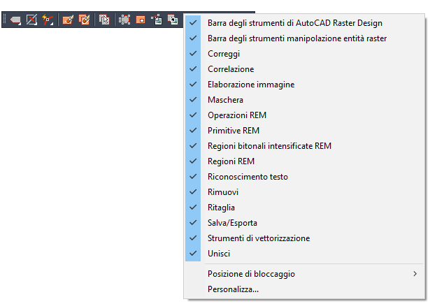

Per visualizzare il menu delle barre degli strumenti disponibili, fare clic con il pulsante destro del mouse su una barra degli strumenti di AutoCAD. Dal menu di scelta rapida è possibile aprire una qualsiasi altra barra degli strumenti.
Menu delle barre degli strumenti
