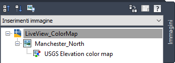

Se l'area strumenti Gestione immagini non è aperta, fare clic sul menu Raster |
| 3 |
Nella vista Inserimenti immagine, fare clic con il pulsante destro del mouse sul nome dell'immagine e scegliere Modifica mappa colori. |

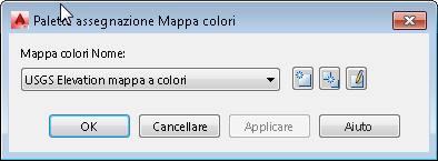

Nella finestra di dialogo Mappa colori assegnazione tavolozza, fare clic su |

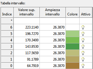

Nella finestra di dialogo Definizione mappa colori della tavolozza, in Tabella intervallo, notare che ogni colore della mappa rappresenta un intervallo di elevazione pari a 86,57 m. Fare clic su OK per chiudere la finestra di dialogo. |

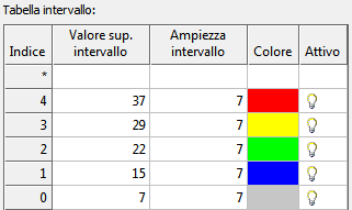

Nella finestra di dialogo Mappa colori assegnazione tavolozza, selezionare la mappa dei colori Pendenza, quindi fare clic su Applica. I colori sulla mappa ora mostrano gli intervalli dei valori delle pendenze del terreno. |
| 7 | Fare clic su Ulteriore esplorazione: nella finestra di dialogo Definizione mappa colori della tavolozza di una mappa dei colori, modificare Distribuzione valore da Uguale a Quantile, fare clic su OK, quindi su Applica. |
