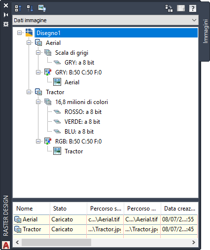

Toolspace Gestione immagini con la vista Dati immagine attiva

La vista Dati immagine è più orientata ai dati, come illustrato nella figura. Sono visibili due definizioni di dati di immagine a sinistra (Aeroporto e Linea di livello) con i relativi gruppi di banda subordinati (16,8 milioni di colori e Bitonale) e le mappe colore (RGB e BIN). Gli inserimenti di immagine vengono mostrati come subordinati alle relative mappe dei colori. In questo esempio ciascun inserimento utilizza lo steso nome della definizione dei propri dati padre. Questa vista è ideale per la creazione di nuovi inserimenti e per lavorare con i dati di immagine. Se il disegno contenesse più inserimenti dell'immagine del trattore, nella sottostruttura corrispondente di questa vista verrebbero visualizzati una mappa dei colori e un oggetto inserimento separati per ciascun inserimento. L'immagine elencata in cima all'area strumenti Gestione immagini si trova al primo posto dell'ordine di visualizzazione. L'immagine elencata per ultima si trova al di sotto di tutte le altre. Per modificare quest'ordine, trascinare i nomi delle immagini verso l'alto o verso il basso nell'elenco.
