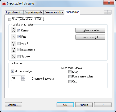

Quando è attivo lo snap raster, attorno al cursore AutoCAD viene visualizzata una finestra snap. La finestra snap visualizza il puntatore a croce in corrispondenza del punto sul quale è possibile eseguire lo snap. È possibile selezionare più modalità snap per controllare se il cursore esegue lo snap sui punti finali, sugli angoli o su altri punti.
Per attivare e disattivare Snap raster, fare clic sul menu Raster Attiva/Disattiva barra scelte rapide.
Come accedere alle opzioni di Snap raster
  1. Effettuare una delle seguenti operazioni:
    • Fare clic sul menu Strumenti Impostazioni disegno.
    • Alla riga di comando, immettere il comando IMPOSTADIS di AutoCAD.
  2. Nella finestra di dialogo Impostazioni disegno, fare clic sulla scheda Snap raster.
