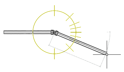

La bussola visualizza gli angoli delle curve nell'elenco corrente delle parti che corrisponde alle dimensioni e al materiale selezionati per la condotta.
Ad esempio, nell'illustrazione riportata di seguito, la bussola indica che sono disponibili curve a 11,25, 22,5, 45 e 90 gradi. Ciò significa che per il materiale e le dimensioni delle condotte selezionate sono presenti anche curve a 11,25, 22,5, 45 e 90 gradi definite per il materiale e il diametro nominale corrispondente nell'elenco corrente delle parti.
La bussola vincola le selezioni consentendo di utilizzare solo gli angoli disponibili. Quando si fa clic per stabilire il punto successivo della rete in pressione, viene eseguito lo snap all'angolo più vicino al cursore. Ad esempio, se si fa clic nella posizione corrente, nella Carta verrà inserita una curva a 22.5 gradi.
