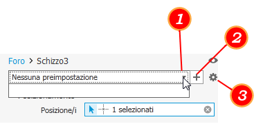

Interfaccia di preimpostazione
  1. Elenco a discesa di preimpostazioni.
  2. Crea una nuova preimpostazione dai parametri correnti. Viene fornito un nome di default, ma può essere modificato.
  3. Impostazioni preimpostazione, che include
    1. Salva corrente: consente di salvare le impostazioni correnti in una preimpostazione con nome oppure di utilizzare il nome di default.
    2. Rinomina corrente: consente di specificare un nome diverso per la preimpostazione corrente. Durante la ridenominazione di una preimpostazione, è possibile utilizzare il tasto ESC per uscire dal processo e ripristinare il nome precedente.
    3. Elimina corrente: selezionare la preimpostazione che si desidera eliminare, quindi fare clic su Elimina corrente.

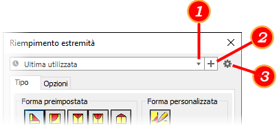

Preimpostazioni per i comandi esistenti
I seguenti comandi Disegno esistenti utilizzano la funzionalità Preimpostazioni:
  • Riempimento estremità
  • Simboli di saldatura
  • Simboli di stato della superficie
