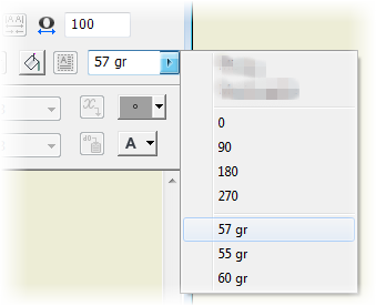

Angolo di rotazione, Ruota
Consente di ruotare il testo intorno al punto di inserimento. Ad esempio, se il testo è giustificato in alto a sinistra, verrà fatto ruotare intorno all'angolo superiore sinistro.
Per una nota di disegno, fare clic sulla freccia per selezionare l'orientamento di rotazione oppure immettere l'angolo di rotazione nella casella di modifica. Per il testo di uno schizzo, selezionare un'opzione di rotazione dall'elenco o creare un nuovo UCS per orientare il testo.

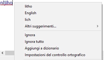

Controllo ortografia
Quando l'opzione Controllo ortografico è attivata, in Inventor viene controllata automaticamente l'ortografia durante la digitazione nella finestra di dialogo Formatta testo.
Le parole immesse nella finestra di dialogo Formatta testo vengono confrontate con quelle del dizionario personalizzato attivo e di default. Una linea ondulata rossa indica un possibile problema ortografico. Fare clic con il pulsante destro del mouse su una parola contrassegnata per accedere alle opzioni per risolvere il problema ortografico:
  • Selezionare una parola alternativa dall'elenco.
  • Fare clic su Ignora o Ignora tutto per lasciare una parola invariata
  • Per lasciare una parola invariata e aggiungerla al dizionario, fare clic su Aggiungi al dizionario.
Suggerimento: Se Inventor sottolinea una parola con una linea rossa ondulata e l'ortografia della parola è corretta, selezionare Aggiungi a dizionario dal menu contestuale per aggiungerla al dizionario personalizzato attivo.
