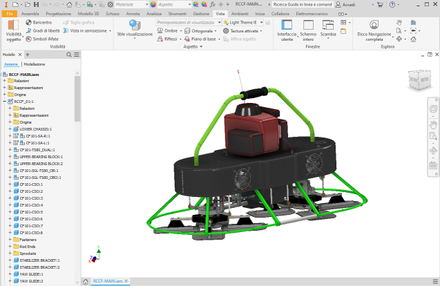

Visualizza l'effetto della scelta dello schema colore nell'ambiente di progettazione o in quello di disegno. Fare clic su Progetto o su Disegno per visualizzare l'effetto dello schema colore attivo nella casella di visualizzazione.
Tema dell'interfaccia utente
Controlla il colore delle icone dell'applicazione, della cornice della finestra, dello sfondo (default), dei gruppi Proprietà e delle finestre di dialogo. Selezionare un tema dell'interfaccia utente dall'elenco di temi disponibili.
Scuro (versione preliminare)
Scegliere il tema Scuro per visualizzare le icone su uno sfondo grigio scuro.
Luce
Scegliere il tema Chiaro per visualizzare le icone su uno sfondo bianco.
Ambra (disponibile solo con il tema Chiaro)
Selezionare questa opzione per utilizzare colori dell'icona precedenti. È necessario riavviare Inventor per aggiornare le icone del browser.
Nota: Le icone ambra non sono disponibili nel tema Scuro (versione preliminare).
