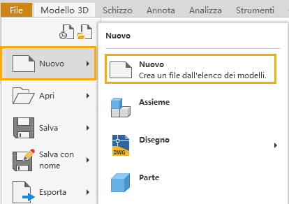

Da file Nuovo:

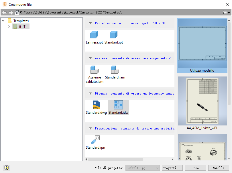

Nella finestra di dialogo Crea nuovo file, fare clic per effettuare una selezione nella colonna a destra. Per aprire il file standard.idw (Utilizza modello), fare clic su Crea. È anche possibile fare doppio clic su un modello per aprirlo. |

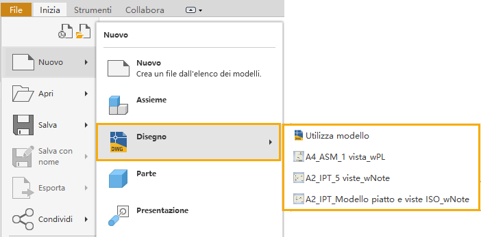

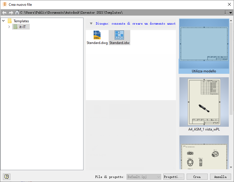

Da File Nuovo Disegno: posizionare il cursore sulla freccia a comparsa per visualizzare i modelli di formato foglio disponibili dal menu a comparsa e fare clic per effettuare una selezione.

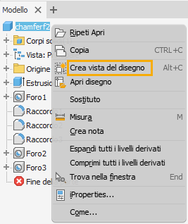

| In un file di parti o di assieme (assieme non disponibile in Inventor LT): fare clic con il pulsante destro del mouse sul nome del file nel browser, quindi selezionare Crea vista del disegno. Viene visualizzata la finestra di dialogo Crea nuovo file. | Per aprire il file standard.idw (Utilizza modello), fare clic su Crea. È anche possibile fare doppio clic su un modello per aprirlo. |
