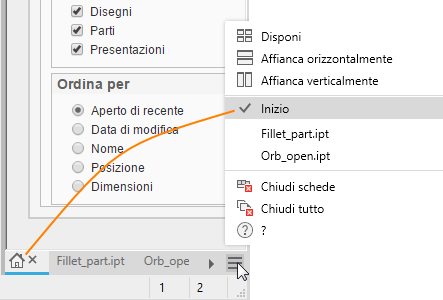

I documenti possono essere visualizzati in una o più finestre in uno o più monitor. All'avvio di Inventor, la finestra di default è "Inizio" e la scheda visualizza l'icona
. È possibile disattivare la visualizzazione di default in Opzioni applicazione, nella scheda Generale. Il menu della scheda documenti visualizza le opzioni del layout finestra e il documento attivo.
Quando si posiziona il cursore su un nome file nella parte inferiore della finestra grafica di Inventor, viene visualizzata una descrizione comandi che mostra un'immagine in anteprima e le informazioni sul documento, come illustrato di seguito:

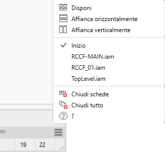

Menu Documenti
È possibile creare layout finestra utilizzando il menu Documenti all'estremità destra della barra delle schede della finestra.
