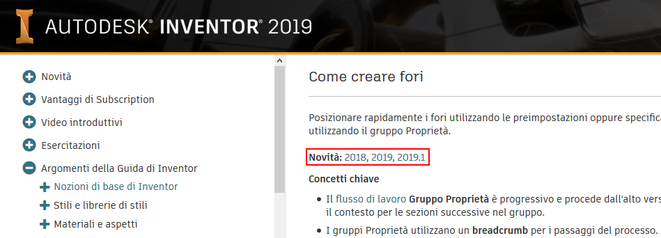

Novità: 2019.1, 2021, 2021.1

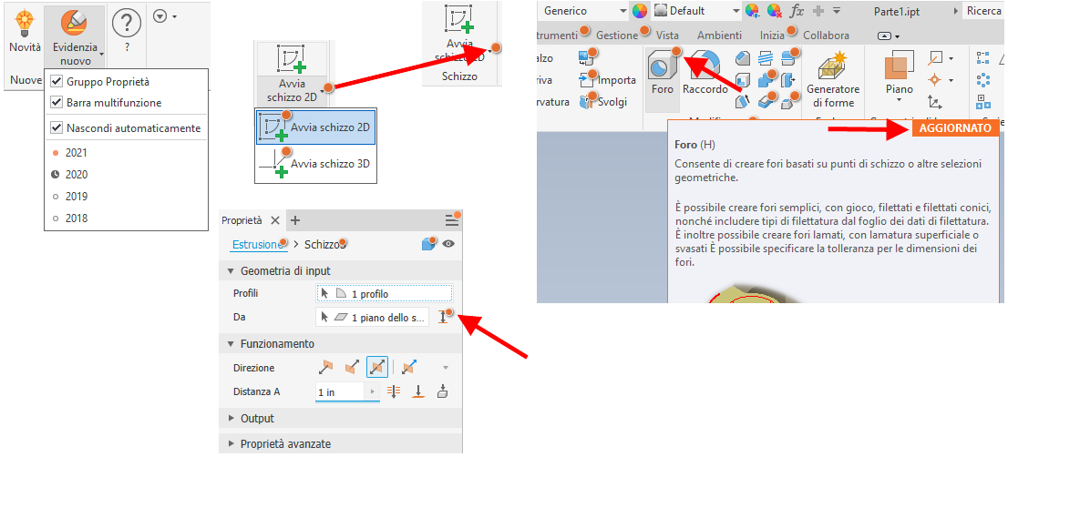

  1. Nella scheda Inizia > gruppo Nuove funzionalità, fare clic su Evidenzia nuovi . Viene visualizzato l'elenco delle versioni e degli aggiornamenti. Disattivo è l'impostazione di default.
  2. Selezionare una versione o un aggiornamento. Nei comandi della barra multifunzione vengono visualizzati i marcatori che sono nuovi o sono stati aggiornati dopo la versione o l'aggiornamento selezionati. Ad esempio, nella seguente immagine i comandi nuovi o aggiornati dopo il 2018.3 presenteranno dei marcatori.

L'opzione Nascondi automaticamente disabilita la visualizzazione dei contrassegni dopo il primo utilizzo del comando o dell'opzione. In questo modo è possibile lavorare ai vari comandi nuovi o aggiornati e conoscere quali non sono stati utilizzati o esaminati. Disabilitare l'opzione Nascondi automaticamente per mantenere visibili i contrassegni.
Contrassegni gruppo Proprietà
I contrassegni dei gruppi Proprietà indicano le nuove opzioni di lavorazione e quelle che non sono immediatamente visibili, ad esempio quelle del menu Impostazioni avanzate. È possibile modificare la visualizzazione dei contrassegni selezionando o deselezionando la casella di controllo nel menu a discesa Evidenzia nuovo.

Per i comandi che visualizzano un marcatore Nuovo o Aggiornato, quando si utilizza F1 per accedere ad una pagina della Guida, nella parte superiore della pagina vengono visualizzati i collegamenti all'argomento Novità che descrive la modifica alla lavorazione o al comando. I collegamenti mostrano la versione nella quale una modifica è diventata effettiva.
