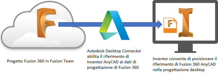

È possibile importare i file di Fusion 360 (.fusiondesign) e creare un riferimento AnyCAD per il file.
AnyCAD per Fusion 360 consente di importare i file di Fusion 360 (.fusiondesign) come modello di riferimento AnyCAD direttamente dall'interno di Inventor.
Per poter condividere dati tra Inventor, un'applicazione desktop e Fusion 360, una piattaforma basata su cloud, ci sono alcuni requisiti da rispettare:
Scaricare il programma di installazione di Desktop Connector dal menu Profilo nell'account Fusion Team.
Ulteriori informazioni su Fusion Team.
I file di Fusion 360 possono essere aperti solo da un nodo di Fusion Team di cui si è proprietari o da un nodo di Fusion Team al quale si è stati invitati a partecipare come membro del progetto.
Vedere Come importare file da altri sistemi CAD come modello di riferimento o conversione per informazioni su come importare un file di Fusion 360 (.fusiondesign).
