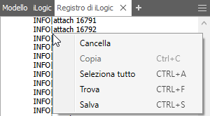

  5. Fare clic con il pulsante destro del mouse sul gruppo di registro iLogic per accedere alle opzioni del menu contestuale. Le opzioni del menu contestuale forniscono opzioni aggiuntive per utilizzare i messaggi. Ad esempio, utilizzare l'opzione del menu contestuale Cancella per cancellare lo stato corrente della finestra.
    Suggerimento: I messaggi creati nel gruppo di registro iLogic non vengono mantenuti nelle sessioni. Utilizzare l'opzione del menu contestualeSalva per salvare i messaggi generati nella sessione corrente di Inventor in un file permanente.

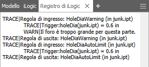

Il tracciamento delle regole consente di visualizzare quando e perché viene eseguita una regola. Il Tracciamento regole registra automaticamente i messaggi quando viene immessa una regola e quando viene chiusa, nonché ciò che innesca l'esecuzione della regola. Impostare semplicemente il livello di registro attivo su Traccia per vedere questi messaggi. Reimpostare il livello di registro attivo per disattivarne la visualizzazione.

Esempio di output del tracciamento di regola
