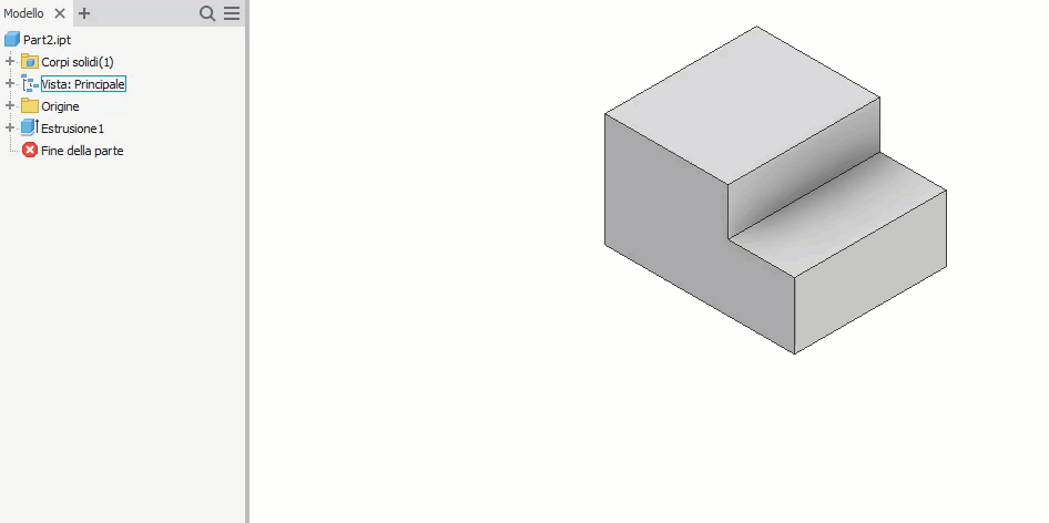

Modifica di una lavorazione di schizzo
Modificare una lavorazione cambiando dei valori dopo averla creata.
  1. Nella finestra grafica o nel browser, fare clic con il pulsante destro del mouse sulla lavorazione e scegliere Modifica lavorazione.
  2. Nel gruppo Proprietà o nella finestra di dialogo, modificare i parametri di lavorazione, il metodo per terminare la lavorazione, o se viene unita, tagliata o intersecata rispetto ad un'altra lavorazione. Se si fa clic su Profilo per selezionare un profilo differente, non sarà possibile selezionare altri valori, fino a quando non si seleziona un profilo valido.
  3. Fare clic su OK.
Modificare il tipo di lavorazione da solido a superficie.
    Alcune lavorazioni potrebbero richiedere che la lavorazione venga eliminata e ricreata.
  1. nel browser, fare clic col pulsante destro del mouse sulla lavorazione e selezionare Elimina, mantenendo però la geometria dello schizzo della lavorazione
  2. Utilizzare la geometria dello schizzo per ricreare una lavorazione, e selezionare un tipo di lavorazione differente.
Nota: Alcune lavorazioni posizionate, ad esempio Smusso, non hanno schizzi. Per ridimensionare una tale lavorazione posizionata, utilizzare la rispettiva finestra di dialogo, come la finestra di dialogo Smusso, per immettere i valori.
