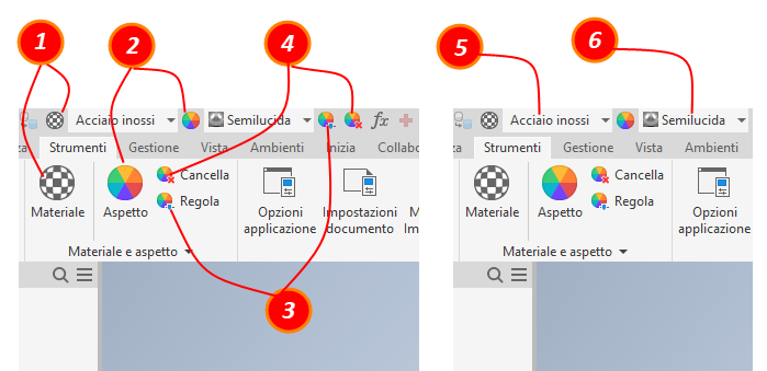

I punti di accesso Materiale, Aspetto, Adatta e Sostituzioni cancellazione sono:
  1. Visualizza il Browser materiali. Utilizzare per creare e modificare materiali.
  2. Visualizza il Browser aspetti. Utilizzare per creare e modificare aspetti.
  3. Attiva il comando Adatta. Utilizzare per modificare aspetti assegnati.
  4. Visualizza il comando Sostituzioni cancellazione. Utilizzare per rimuovere sostituzioni aspetto.
  5. Assegna il materiale specificato al gruppo di selezione.
  6. Assegna l'aspetto specificato al gruppo di selezione.

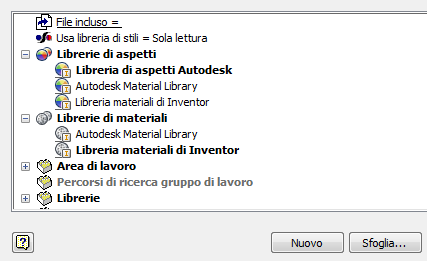

Nel file di progetto, dichiarare le librerie materiale e aspetto da associare al progetto. Le sezioni Materiale e Aspetto richiedono almeno una libreria dei materiali. Se è presente una sola libreria, non sarà possibile eliminarla fino a quando non ne verrà aggiunta un'altra.
Le librerie di materiale e di aspetti sono separate dalle altre librerie, come ad esempio le librerie di stili a cui si fa riferimento in un progetto. Le librerie installate con i prodotti Autodesk sono di sola lettura. È possibile impostare le librerie personalizzate su Sola lettura o Lettura/Scrittura utilizzando l'attributo del file.
È possibile creare una libreria dei materiali personalizzata e impostarla come libreria attiva per il progetto. Per rendere di sola lettura una libreria personalizzata, utilizzare Esplora risorse di Windows e impostare l'attributo del file della libreria come Sola lettura. Tutti i nomi di file della libreria di materiali presentano l'estensione .adsklib.
Libreria attiva
Nell'Editor progetti, il nome della Libreria attiva viene visualizzato in grassetto. Se una libreria dispone di materiali e di aspetti, è possibile aggiungerla a entrambe le sezioni della libreria di materiali e aspetti. Possono essere abilitate contemporaneamente. La libreria attiva viene inserita nei controlli quando Inventor elenca o utilizza un elenco dei materiali, compresa la barra degli strumenti Accesso rapido. Se è presente una sola libreria nel file di progetto, essa per default è la libreria attiva. È possibile rimuovere la libreria attiva, a meno che non sia l'unica libreria elencata. La libreria elencata sopra la libreria attiva eredita lo stato attivo.
È possibile esplorare altre librerie selezionandone una dall'elenco o cercandola con il comando del browser Apri libreria esistente.
