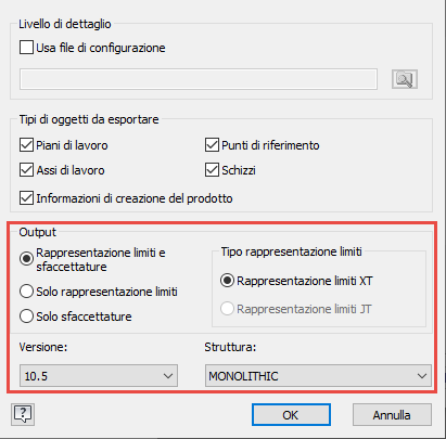

Opzioni esportazione file JT
Usa file di configurazione
Selezionare questa casella per utilizzare un file predefinito che contiene le impostazioni di esportazione per la sezione Output. È possibile utilizzare questo file per controllare il livello di dettaglio e altre impostazioni se le opzioni di esportazione di default non forniscono i risultati desiderati. Ad esempio, è possibile regolare i valori del livello di dettaglio cordale per influenzare lavorazioni più grandi e i valori del livello di dettaglio angolare per influenzare lavorazioni più piccole.
È possibile trovare un file CFG di esempio in [unità]:\Users\Public\Documents\Autodesk\Inventor [versione]\Samples\Translation\[lingua]
Il file di configurazione supporta la modifica delle seguenti aree:
  • Rappresentazione limiti e sfaccettature:
    • Rappresentazione limiti e sfaccettature: includeBrep = true, includeGeom = true
    • Solo rappresentazione limiti: includeBrep = true, includeGeom = false
    • Solo sfaccettature: includeBrep = false, includeGeom = true
  • Tipo rappresentazione limiti:
    • XT Brep: autoXtBrep = true
    • JT Brep: autoXtBrep = false. Nota: il tipo di rappresentazione limiti JT richiede la versione 10.2 o precedente.
  • Struttura: (disponibile solo per gli assiemi)
    • MONOLITHIC: structureOption = "MONOLITHIC" Suggerimento L'assieme viene memorizzato in un singolo file JT.
    • PER PART: structureOption = "PER_PART" Suggerimento La gerarchia dell'assieme viene memorizzata in un singolo file JT e ogni parte viene memorizzata come file JT in una sottodirectory.
    • FULL SHATTER: structureOption = "FULL_SHATTER" Suggerimento Ogni componente dell'assieme vien memorizzato in un file JT univoco.
  • Versione: esempio, Versione 8.0 è scritta come JtFileFormat = "80", Versione 10.5 è scritta come JtFileFormat = "105"

Output
Selezionare le opzioni di output.
Se si seleziona Versione 10.3 e successive, JT Brep non è disponibile.
Versione
Selezionare la versione del formato di file per l'esportazione.
Struttura (non disponibile in Inventor LT)
Disponibile solo per assiemi. Consente di specificare il tipo di struttura e il numero di file generati da applicare al file esportato. Vedere la descrizione di ciascun tipo nelle opzioni del file di configurazione precedente.
