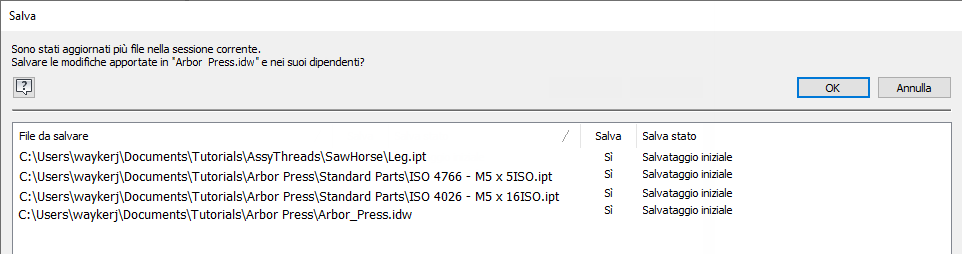

- File da salvare
Elenca i file di riferimento con modifiche ancora non salvate.
- Salva
Specifica se si desidera salvare il file, tutti i file elencati, oppure un gruppo di file selezionati. È possibile salvare tutti i file modificati o selezionare file specifici per il salvataggio.
Quando si salva un disegno, mostra i file dipendenti modificati ma non salvati.
Nota: Alcuni file di Sistemi su percorso vengono salvati come un'unità. Questi file vengono elencati insieme nella finestra di dialogo per mostrare le rispettive relazioni. Anche lo stato Sì/No di questi file varia come un'unità. (non disponibile in Inventor LT).
- Le modifiche apportate alla larghezza di una o più colonne vengono mantenute nelle sessioni successive. Ad esempio, se si aumenta la larghezza della colonna File da salvare, la larghezza specificata verrà mantenuta tra le sessioni finché non si specifica una larghezza diversa.
- Fare clic sul nome di una colonna per attivare o disattivare la visualizzazione del testo.
- Modificare lo stato di salvataggio facendo clic sullo stato di salvataggio (ad esempio fare clic su Sì per modificare in No).
- Nella colonna Stato salvataggio, viene visualizzato lo stato di salvataggio per le seguenti condizioni:
- Migrazione
- Modifiche utente
- Modifiche all'API
- Aggiornamento manuale
- Modifica risoluzione di file
- Aggiorna proprietà di massa
- Aggiornamento implicito
