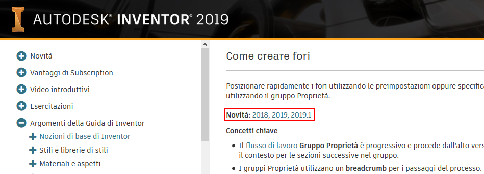

Per accedere facilmente alle informazioni Novità, sono forniti i collegamenti nella parte superiore dell'argomento della Guida.

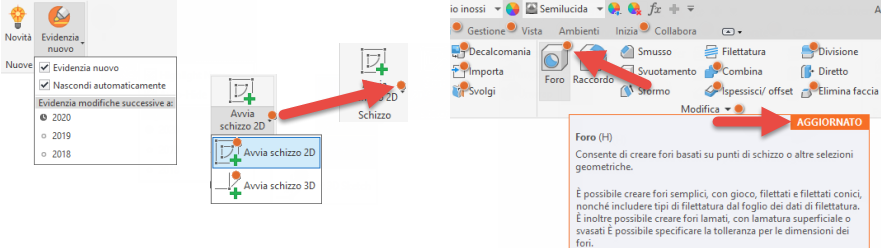

    Come mostrare i marcatori nei comandi nuovi o aggiornati
  1. Nella scheda Inizia > gruppo Nuove funzionalità, fare clic su Evidenzia nuovi . Viene visualizzato l'elenco delle versioni e degli aggiornamenti. Disattivo è l'impostazione di default.
  2. Selezionare una versione o un aggiornamento. Nei comandi della barra multifunzione vengono visualizzati i marcatori che sono nuovi o sono stati aggiornati dopo la versione o l'aggiornamento selezionati. Ad esempio, nella seguente immagine i comandi nuovi o aggiornati dopo il 2018.3 presenteranno dei marcatori.

Per i comandi che visualizzano un marcatore Nuovo o Aggiornato, quando si utilizza F1 per accedere ad una pagina della Guida, nella parte superiore della pagina vengono visualizzati i collegamenti all'argomento Novità che descrive la modifica alla lavorazione o al comando. I collegamenti mostrano la versione nella quale una modifica è diventata effettiva.
