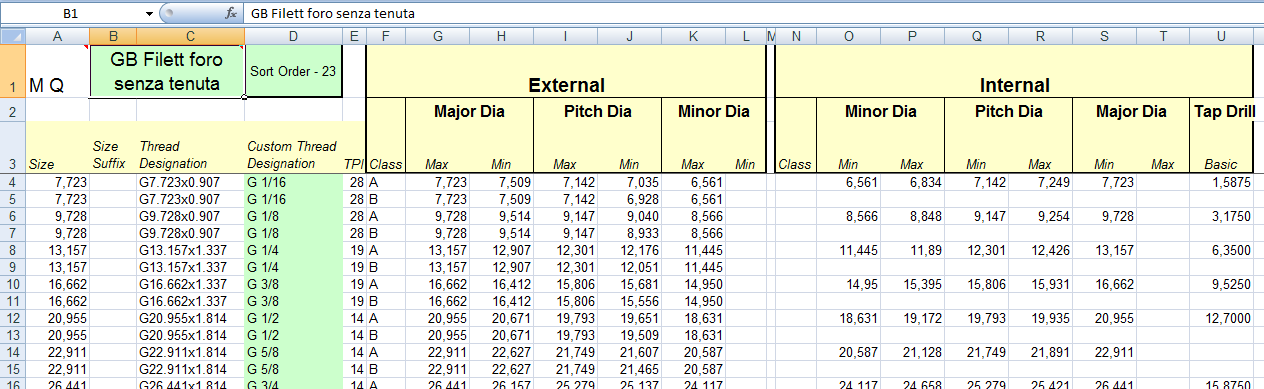

Formato del foglio di lavoro del tipo di filettatura parallela
Le prime tre righe contengono le intestazioni di colonna ed altri dati generici. Le celle principali di quest'area sono:
A1
In questa cella vengono definite le modalità di utilizzo del foglio di lavoro da parte di fori e filettature.
  • I indica che i dati relativi alla distanza contenuti nel foglio di lavoro sono espressi in pollici. È necessario specificare I o M.
  • M indica che i dati relativi alla distanza contenuti nel foglio di lavoro sono espressi in millimetri. È necessario specificare I o M.
  • N indica che il foglio di lavoro contiene solo dati di filettatura interna. È possibile utilizzare X oppure N. Quando si omettono X ed N, il foglio di lavoro è disponibile per la filettatura esterna ed interna.
  • P indica che la colonna E rappresenta la distanza di passo della filettatura. È necessario specificare P o Q.
  • Q indica che la colonna E rappresenta le filettature per pollice (TPI, Threads Per Inch). È necessario specificare P o Q.
  • X indica che il foglio di lavoro contiene solo dati di filettatura esterna. È possibile utilizzare X oppure N. Quando si omettono X ed N, il foglio di lavoro è disponibile per la filettatura esterna ed interna.
B1/C1
Queste celle unite contengono il nome del tipo di filettatura personalizzata visualizzato nelle finestre di dialogo relative ai fori e alla filettatura. Diversamente dal nome sulla scheda del foglio di lavoro, è possibile personalizzare il nome del tipo di filettatura per soddisfare esigenze linguistiche o aziendali diverse, senza compromettere lo scambio dei dati di progettazione.
D1
Questa cella contiene il numero di ordinamento utilizzato per determinare l'ordine di visualizzazione dei tipi di filettatura nelle finestre di dialogo. Non è necessario che il numero sia sequenziale. I tipi di filettatura con numeri più bassi vengono posizionati sopra a quelli con numeri di ordinamento più alti.
L'area che contiene i dati di filettatura inizia alla quarta riga. Le colonne dei dati di filettatura sono divise in tre sezioni:
Di seguito sono elencate tutte le colonne ed il rispettivo contenuto:
