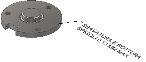

Aggiunta o modifica di una linea direttrice con testo
La nota con direttrice viene creata con una direttrice a segmento singolo per default. Per creare più segmenti di direttrice, avviare il comando, fare clic con il pulsante destro del mouse, quindi fare clic su Direttrice a segmento singolo per deselezionare l'opzione.
  1. Nella barra multifunzione, fare clic sulla scheda Annotazione gruppo Note Nota con direttrice .
  2. Selezionare il punto di ancoraggio sulla geometria.
  3. Facoltativamente, fare clic con il pulsante destro del mouse ed effettuare una delle seguenti operazioni:
    • Fare clic su Allinea alla geometria nel menu contestuale, quindi selezionare uno spigolo o un asse per orientare il testo.
    • Fare clic su Seleziona piano potenziale successivo dal menu contestuale o premere il collegamento BARRA SPAZIATRICE per scorrere i vari piani alternativi.
  4. Fare clic per posizionare il punto finale della direttrice.
  5. Aggiungere il testo desiderato nella finestra di dialogo Formatta testo, quindi fare clic su OK o Applica per creare.
  6. Per modificare la nota con direttrice, procedere nel modo seguente:
    • Selezionare la direttrice nella visualizzazione o nel browser, fare clic con il pulsante destro del mouse e selezionare Modifica nel menu contestuale.
    • Fare doppio clic sulla direttrice nella visualizzazione o nel browser.
    Modificare i valori richiesti e fare clic su OK.

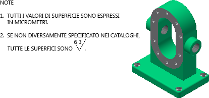

Aggiunta di una nota generale
  1. Nella barra multifunzione, fare clic sulla scheda Annotazione gruppo Note Nota generale .
  2. Selezionare il quadrante nella visualizzazione per posizionare la nota.
  3. Aggiungere il testo desiderato nella finestra di dialogo Formatta testo, quindi fare clic su OK o Applica per creare. La nota viene visualizzata perpendicolare alla vista.
Suggerimento: per modificare la dimensione del testo della nota, impostare la scala Annotazione in Opzioni applicazione > scheda Generale.
