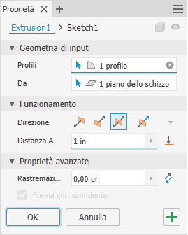

  1. Nella barra multifunzione, fare clic su scheda Modello 3D gruppo Crea Decalcomania .
    Se lo schizzo contiene un solo profilo, questo viene selezionato automaticamente. In alternativa, selezionare un profilo di schizzo.
  2. Nella parte superiore del gruppo Proprietà si trova il Breadcrumb. A destra del Breadcrumb è disponibile il tipo di lavorazione. Il tipo determina le opzioni visualizzate nel gruppo Proprietà.

  3. Specificare la Geometria di input. È possibile utilizzare il riquadro di selezione per selezionare rapidamente più profili chiusi all'interno dello stesso schizzo.
    Nota: Utilizzare le opzioni Da e Fino a per ottenere lo stesso risultato dei metodi Distanza da faccia e Tra utilizzati in versioni precedenti.
    Importante: Durante l'anteprima della lavorazione, è possibile modificare le quote di schizzo visibili senza entrare nell'ambiente di schizzo.
    • Profili: il selettore Profili è attivo per default e quando sono presenti:
      • Un profilo: se lo schizzo contiene un solo profilo chiuso, viene selezionato automaticamente.
      • Più profili: selezionare i profili o le regioni che definiscono l'estrusione o il corpo desiderato.

  4. Specificare i parametri Funzionamento, scegliendo prima dalle opzioni disponibili:
    • Direzione (default): esegue l'estrusione in una sola direzione. La faccia finale dell'estrusione è parallela al piano dello schizzo.
    • Direzione invertita: esegue l'estrusione nella direzione opposta all'opzione Direzione (default).
    • Simmetrica: esegue l'estrusione nelle direzioni opposte al piano dello schizzo, utilizzando metà del valore Distanza A in ogni direzione.
    • Asimmetrica: esegue l'estrusione in direzioni opposte rispetto al piano dello schizzo mediante due valori, Distanza A e Distanza B. Immettere un valore per ciascuna distanza. Fare clic su per invertire la direzione di estrusione mediante i valori specificati.
    • Distanza A: specifica la profondità di estrusione tra i piani iniziali e finali. Per le lavorazioni di base mostra la distanza negativa o positiva del profilo estruso o il valore specificato. Trascinando il manipolatore il valore verrà modificato.
    • Distanza B: specifica la profondità nella direzione secondaria. Visualizzata quando si seleziona Asimmetrica.

  6. Nella sezione Proprietà avanzate è possibile specificare opzioni aggiuntive.
    • Rastremazione A: imposta un angolo di rastremazione da 0 a 180 gradi perpendicolare al piano di schizzo. La rastremazione si estende in misura uguale in entrambe le direzioni.

  7. Fare clic su OK o (Crea nuova lavorazione) per continuare a definire lavorazioni di rivoluzione.
