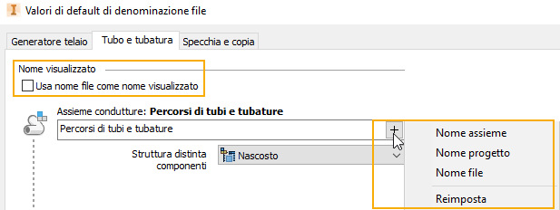

Specificare la modalità in cui Tubi e tubature crea file e cartelle.

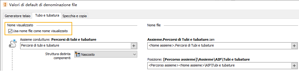

- Per utilizzare il nome file come nome del nodo del browser: selezionare Usa nome file come nome visualizzato.
- Per configurare uno schema di denominazione per ogni tipo: fare clic sul segno più
accanto ad ogni tipo ed effettuare una selezione. Fare di nuovo clic sul segno più per aggiungere altre cartelle.

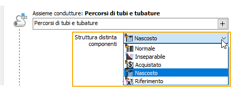

- Per specificare un tipo di struttura Distinta componenti: fare clic sulla freccia a discesa della struttura della distinta componenti ed effettuare una selezione.
