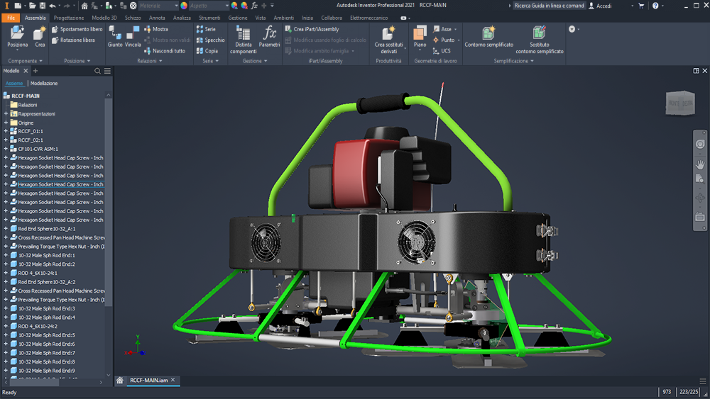

Il tema Scuro (versione preliminare) di Inventor è caratterizzato da un'interfaccia utente blu scuro con uno schema colori complementare.
Novità:
2021
Questa versione preliminare offre un'anteprima dell'esperienza tema scuro sviluppata per Inventor. Essendo una versione preliminare, alcuni elementi dell'interfaccia utente (progettazione, colore e così via) possono essere migliorati in un secondo momento. Nel frattempo, di seguito sono riportati i dettagli del tema scuro (versione preliminare). Di seguito sono elencati gli elementi da verificare:
Informazioni sul tema scuro (versione preliminare):
- È stato aggiunto un nuovo tema Scuro (versione preliminare). Quando si sceglie Scuro (versione preliminare), viene visualizzato un breve messaggio. Fare clic su Continua per visualizzare il tema Scuro (versione preliminare). Il pulsante Dettagli consente di accedere a questo argomento.
- L'elenco Tema dell'interfaccia utente viene visualizzato per primo nei controlli della scheda Colori, poiché il tema influisce sui valori dello schema colori. Sarà opportuno verificare gli schemi colori con il nuovo tema.
- Passaggio semplice da tema Scuro a tema Chiaro e viceversa. L'interfaccia generale viene aggiornata per visualizzare il tema scelto.

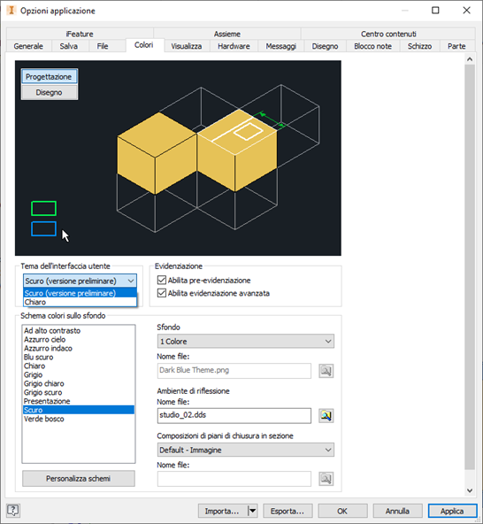

- Nella scheda Strumenti gruppo
Opzioni, fare clic su Opzioni applicazione.
- Nella sezione Tema dell'interfaccia utente, fare clic sull'elenco a discesa e scegliere Scuro (versione preliminare). Viene applicato il tema dell'interfaccia utente.
- Quando Scuro (versione preliminare) è attivo, l'opzione dell'icona Ambra è disabilitata. Le icone ambra non sono abilitate per il tema scuro.
- È stato aggiunto un nuovo schema colori Scuro con valori colore complementari.
- Lo schema colori Tema chiaro è stato rinominato in Chiaro per poterlo distinguere dal Tema dell'interfaccia utente.
- Il tema Scuro non è al momento disponibile in alcuni moduli aggiuntivi. Questi sono in corso di elaborazione.
