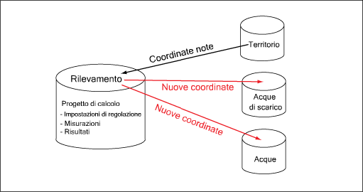

Il modulo Rilievo consente di memorizzare le misurazioni, le impostazioni di calcolo e i risultati in uno schema del database a parte. È possibile memorizzare i punti di controllo necessari per il calcolo della regolazione in qualsiasi modello di settore sul server. Inoltre, è possibile distribuire le nuove coordinate in qualsiasi modello di settore presente sul server.
Nel modulo Rilievo è necessario disporre di un progetto che contenga il database dei rilievi, i modelli di settore per la memorizzazione dei punti di connessione e i modelli di settore in cui verranno distribuiti i nuovi punti.
Il progetto di calcolo memorizza le misurazioni e le impostazioni per un singolo calcolo della regolazione. Tutte le misurazioni da elaborare in un'unica regolazione vengono importate in un singolo progetto di calcolo, in cui è possibile unire le misurazioni rilevate da strumenti diversi, ad esempio le misurazioni di tipo GPS e di tipo Tacheometro.

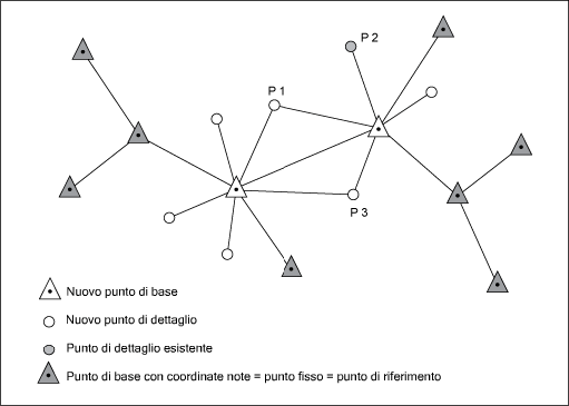

Nelle misurazioni fatte sul campo, i punti vengono classificati in base a due tipi: punti di base e punti di dettaglio. Nei file di misurazione, i punti possono essere classificati come punti di base o come punti di dettaglio.
Punto base—punto geodetico, ad esempio una stazione di controllo, un punto di connessione o un punto della rete geodetica. I punti di base possono essere punti con coordinate conosciute memorizzati nel database (punto fisso) oppure punti nuovi, ad esempio, una stazione libera.
Punto di dettaglio—punto misurato che determina la posizione di un oggetto reale, ad esempio l'angolo di un edificio, un pozzetto o il punto di un bordo. Diversamente dai punti di base, non vengono utilizzati come stazioni e non fanno parte della rete geodetica.
Punto di riferimento: punto fisso memorizzato nel database. Prima di avviare il calcolo della regolazione, ricercare un punto di riferimento nel database per ogni punto di base. I punti di base privi di riferimento nel database vengono inseriti come punti nuovi durante il processo di regolazione.
Punto di dettaglio esistente: punto di dettaglio memorizzato nel database. Prima di avviare il calcolo della regolazione, è possibile ricercare i punti di dettaglio esistenti. Ad esempio, se un punto di dettaglio è stato misurato di nuovo per migliorare o convalidare le coordinate e si desidera aggiungere il punto esistente al processo di regolazione.

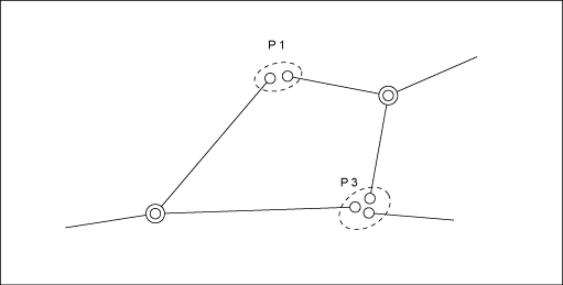

In genere i punti di dettaglio vengono misurati più di una volta. Ad esempio, il punto di dettaglio viene misurato da stazioni diverse in modo che la misurazione sia controllata correttamente (sovradeterminazione). I punti identici corrispondono a punti di dettaglio misurati più volte. Per il processo di regolazione, i punti identici vengono uniti e introdotti come nuovo punto di dettaglio sconosciuto.
I punti mobili sono punti di dettaglio o punti fissi già memorizzati nel database. Presentano coordinate conosciute inserite nel processo di regolazione come osservazione. L'inserimento di punti mobili favorisce l'adattamento dei nuovi punti alla situazione specifica.
Una volta completato il calcolo, distribuire i nuovi punti memorizzati nel database dei rilievi nei modelli di settore di destinazione corrispondenti. È possibile distribuire un punto in più modelli di settore e in più classi di entità geografiche, in base alle regole di distribuzione specificate nell'elenco di codici di campo.
