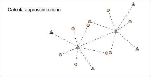

Il quarto passaggio prevede il calcolo delle coordinate approssimate di ogni punto sconosciuto. Per le sessioni GPS, il calcolo stabilisce i parametri della trasformazione. Per le sessioni Tacheometro, il calcolo stabilisce l'orientamento di ogni stazione.
Le coordinate approssimate vengono utilizzate per individuare i punti identici e come input per il calcolo della regolazione.
Se sono stati generati gli elementi grafici, le coordinate approssimate vengono visualizzate nel layer entità geografica TB_SUR_V_FIELD_POINT. Vedere anche Applicazione di uno stile al piano di rete.
Fare clic su Calcola per avviare il calcolo. Una volta terminata l'operazione di calcolo, utilizzare i collegamenti nell'area Informazioni per analizzare i risultati.
Se i risultati sono soddisfacenti, fare clic su Avanti per proseguire con il passaggio 5. Trova punti identici.
