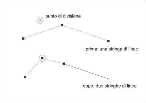

Esempio di elaborazione linea: la divisione della linea crea due entità geografiche linea.
Esempio di elaborazione linea: l'aggiunta di un vertice inserisce un nuovo vertice. Le linee si spostano verso il punto.

Utilizzare Dividi per aggiungere un vertice e dividere una linea esistente in due entità geografiche linea che ereditano i dati degli attributi dell'entità geografica esistente. È possibile selezionare un punto esistente o digitalizzarne uno nel disegno. |
Utilizzare Aggiungi vertice per aggiungere un vertice ad un'entità geografica linea. Diversamente dalla funzione di divisione, sarà presente solo un'entità geografica linea con un nuovo vertice. È possibile selezionare un punto esistente o digitalizzarne uno nel disegno. |
Utilizzare Rimuovi vertice per rimuovere un vertice. |
