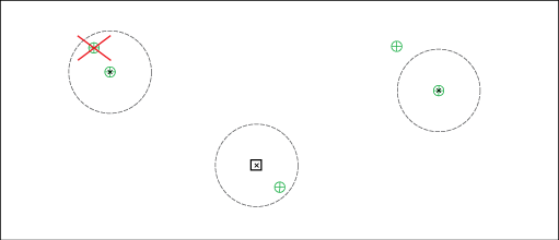

Quando i punti identici vengono ricercati per posizione, i punti che rientrano nella tolleranza verranno considerati identici.
Quando i punti identici vengono ricercati per identificatore, i punti che presentano lo stesso numero vengono considerati identici.
Tuttavia, è possibile che i punti che risultano identici per posizione o numero di punto presentino codici di campo diversi. In questo caso, viene visualizzata la finestra di dialogo Codici campo diversi. Si prenda l'esempio di due punti vicini tra loro, ma che presentano codici di campo diversi. La finestra di dialogo Codici campo diversi consente di stabilire se i punti sono effettivamente identici. In questa finestra di dialogo vengono visualizzati l'identificatore e il codice di campo dei due punti e le opzioni illustrate di seguito:
