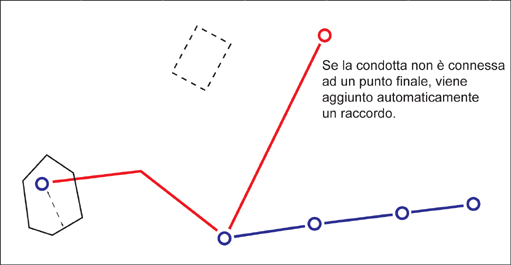

Il flusso di lavoro Creazione condotta della rete consente di creare tubi con o senza protezione mediante rivestimento o anodo.
Il flusso di lavoro può essere utilizzato per creare tubi della rete con o senza punti di raccordo in corrispondenza del punto iniziale e di quello finale.
