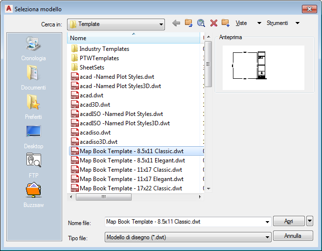

Apri
Carta. In AutoCAD Map 3D toolset viene automaticamente visualizzata la cartella Modello.
Scorrere fino alla metà dell'elenco di modelli e selezionare il primo modello di libro di Carte.
. Trova

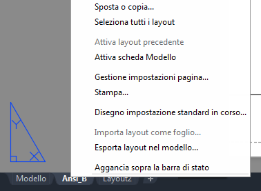

Fare clic con il pulsante destro del mouse sulla scheda di layout relativa al libro di Carte e scegliere Gestione impostazioni pagina.
