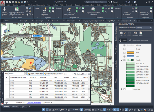

In questa Carta sono presenti layer di Gestione visualizzazioni per i binari, le strade, i parchi, il fiume e le particelle. Ad ognuno di questi elementi è stato applicato uno stile diverso. Per un'introduzione alle sezioni della finestra di AutoCAD Map 3D toolset, vedere la lezione 2 in cui viene fornita una rapida panoramica del AutoCAD Map 3D Toolset.
