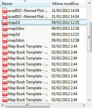

Selezionare map2d.dwt
Questo file è un modello AutoCAD configurato per l'uso con le Carte geotopografiche bidimensionali in AutoCAD Map 3D toolset.
