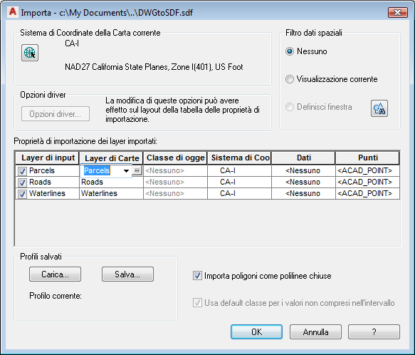

Importazione dei dati
È possibile importare i dati, anziché connettersi ad essi. L'importazione interrompe la connessione alla fonte dati e aggiunge un'istantanea dei dati alla Carta. Se successivamente si modificano i dati, le modifiche apportate vengono visualizzate nella Carta solo dopo la reimportazione dei dati. Non è possibile aggiornare i dati importati nella relativa fonte. In modo analogo, quando si esportano i dati, vengono effettivamente esportati solo quelli correnti. La connessione ai dati dinamici non viene mantenuta.
Quando se ne esegue l'importazione, i dati possono essere strutturati nella Carta. È possibile assegnare dati a layer o classi di oggetti, aggiungere dati degli attributi a tabelle di dati oggetto, nonché assegnare un Sistema di Coordinate. È possibile specificare l'importazione dei punti come punti, testo o blocchi.
È possibile leggere, scrivere e convertire i dati da un formato standard all'altro.

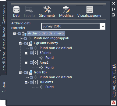

Aggiunta di dati di rilievo
È possibile importare i punti esportati da Autodesk Civil 3D (LandXML) o i dati ASCII da un dispositivo GPS.
Uso della scheda Rilievo per l'importazione e l'organizzazione dei dati di rilievo

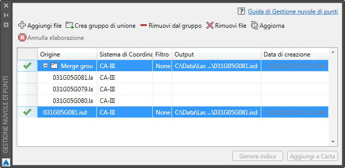

Aggiunta dei dati della nuvola di punti
Importare i dati della nuvola di punti dai file LiDAR Aerial Survey (.LAS) o ASCII (.XYZ).
Uso di Gestione nuvole di punti per l'importazione dei dati della nuvola di punti
