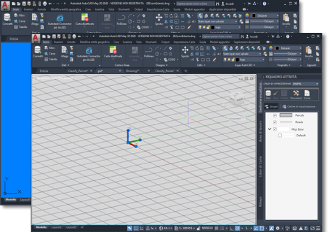

Per le Carte regolari, è possibile scegliere tra quattro modelli disponibili: map2d.dwt, map2diso.dwt, map3d.dwt, map3diso.dwt. Le impostazioni dei modelli consentono di ottimizzare la visualizzazione 2D e 3D rispettivamente per le unità metriche (ISO) e imperiali (ANSI). Scegliere ![]()
Nuovo
Disegno. Selezionare un modello dall'elenco.
Tra i modelli forniti con AutoCAD Map 3D toolset sono inclusi map2d.dwt e map3d.dwt.

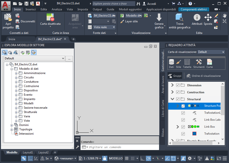

I modelli di settore contengono le classi di entità geografiche e le regole per un settore specifico. Nei modelli di settore vengono adottate regole e relazioni per garantire la conformità delle entità geografiche a standard specifici. Anche se non si memorizzano i dati in un database relazionale, per eseguire disegni basati su regole è possibile utilizzare una Carta modello di settore. Ad esempio, se una regola prevede che tutti i trasformatori si trovino sui poli, con il modello si garantisce che non vengano creati trasformatori in nessun'altra posizione. I modelli di settore risultano in tal modo analoghi alla classificazione di Carte. Per ulteriori informazioni, vedere Informazioni sui modelli di settore basati su file.
I modelli di settore mostrano il modello di dati in Esplora modelli di settore a sinistra, mentre nel Riquadro Attività sulla destra viene visualizzato un insieme di classi di entità geografiche predefinite per settore. La barra multifunzione dell'Area di lavoro Manutenzione è ottimizzata per uno specifico modello di settore.
