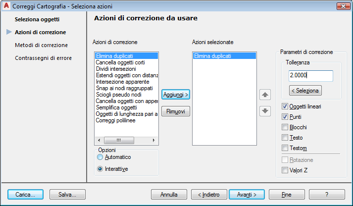

Se i punti finali delle linee o della geometria ricadono entro una tolleranza specifica, vengono considerati duplicati. Può risultare difficile individuare i duplicati, anche con uno zoom in avvicinamento ad un valore elevato. Grazie all'opzione Correggi Cartografia è possibile individuare tali istanze e decidere se eliminarle o meno. In questo esercizio viene eseguita la correzione di una Carta stradale eliminando gli oggetti duplicati.

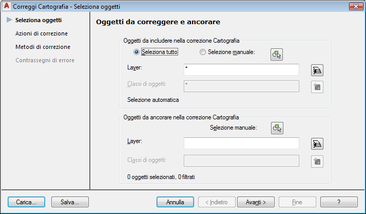

Selezionare tutti gli oggetti da includere nell'operazione di correzione.
Tutti gli oggetti comuni a due unità della Carta vengono considerati duplicati. AutoCAD Map 3D toolset non utilizza un sistema di unità di misura predefinito quale metri o pollici. Ad esempio, la distanza di un'unità può rappresentare un centimetro, un piede o un miglio in unità reali.
Per ciascuna operazione esistono parametri specifici.

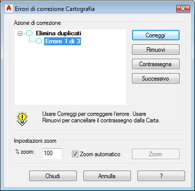

L'opzione Correggi Cartografia consente di individuare gli errori nella Carta e visualizzare la finestra di dialogo Correzione errori cartografia. Nella finestra di dialogo vengono raggruppati gli errori in base al tipo. Viene evidenziata l'opzione Elimina duplicati.
Per rivedere gli errori prima di correggerli, espandere la voce Elimina duplicati. Per eliminare tutti i duplicati contemporaneamente senza rivederli, selezionare l'opzione Elimina duplicati senza espanderla e fare clic su Correggi tutto.
Nella Carta, il primo errore presenta un contrassegno temporaneo che ne agevola l'individuazione.
