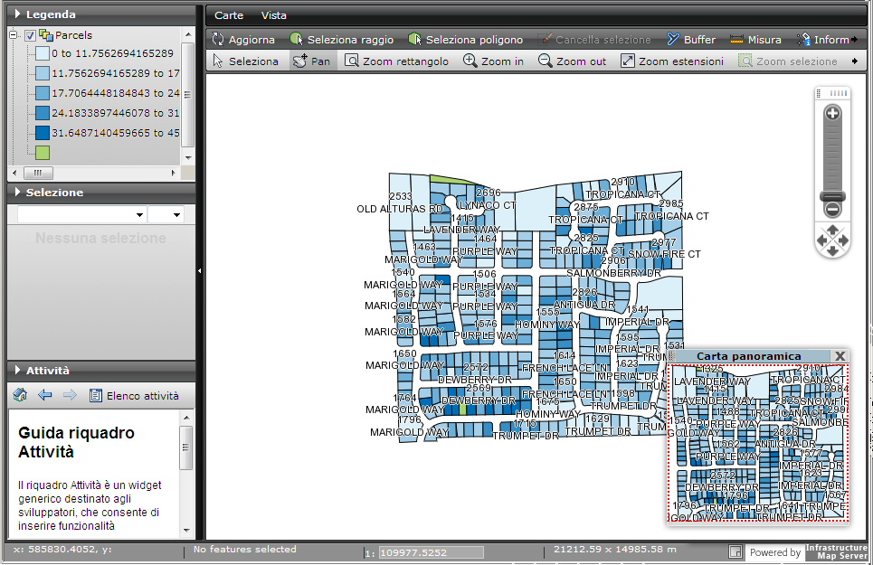

È possibile condividere Carte anche con utenti che non hanno accesso ad AutoCAD Map 3D toolset. È ad esempio possibile condividere Carte nei seguenti modi:
Pubblicando una Carta in Infrastructure Map Server per condividerla nel Web.
In AutoCAD non è possibile leggere alcune informazioni dei file AutoCAD Map 3D toolset, quali i collegamenti a dati spaziali esterni. Per condividere una Carta con un utente AutoCAD, convertirne tutti i dati in formato DWG, inclusi i dati provenienti da archivi di dati spaziali.
