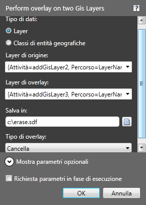

  3. Se richiesto, specificare i valori per i parametri del flusso di lavoro.
    Ad esempio, il flusso di lavoro Overlay richiede di specificare l'archivio dati a cui connettersi.
    Se il flusso di lavoro richiede parametri per una delle attività, viene visualizzato un messaggio di richiesta.
    • Per connettersi ad un database, specificare le credenziali di login.
    • Per connettersi ad un file, selezionare il provider appropriato e fare clic su , quindi passare al file.
    • Per connettersi ad una cartella SHP anziché ad un file, selezionare il provider SHP e fare clic sull'icona della cartella per specificare la cartella.
    Il flusso di lavoro esegue le attività nella relativa definizione e quindi visualizza il risultato.
    Ad esempio, il flusso di lavoro Overlay integrato si connette agli archivi dati specificati, esegue l'overlay e visualizza i layer risultanti nella Carta. L'overlay stesso viene salvato nel file SDF specificato. AutoCAD Map 3D toolset si connette al file SDF e aggiunge un layer di Gestione visualizzazioni per tale file. La connessione appare nell'Area di lavoro e nella finestra Connessione dati.
