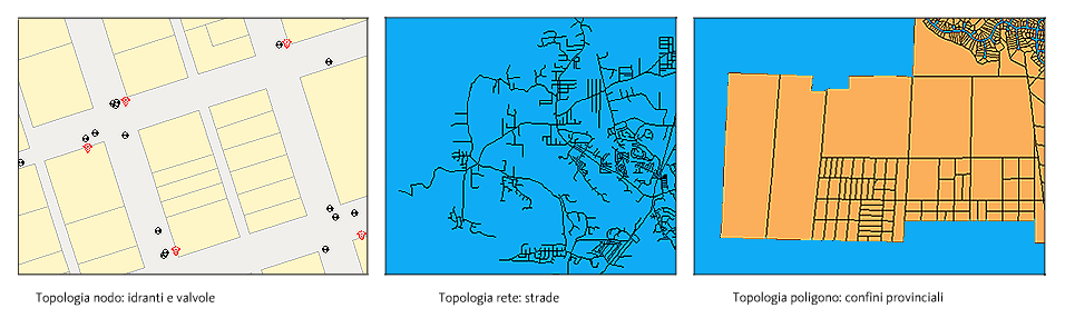

Topologie nodo
- Definiscono le relazioni tra nodi (oggetti punto).
- Vengono spesso utilizzate nell'analisi insieme ad altre topologie.
Topologie rete
- Collegano i segmenti (linee) in modo da formare una rete lineare.
- I segmenti possono connettere i nodi tra loro.
Un esempio di topologia rete è un'applicazione di distribuzione idrica che traccia il flusso dell'acqua da una stazione di pompaggio alle abitazioni. Un altro esempio è rappresentato dalla rete stradale. Per le topologie rete, è possibile definire la direzione di un segmento e la resistenza di un segmento o di un nodo.
Topologie poligono
- Definiscono i poligoni che rappresentano aree circoscritte, ad esempio particelle di terreno e aree censite. Il contorno comune tra aree adiacenti è definito da un unico segmento.
Tra gli usi della topologia poligono vi sono l'accertamento fiscale e la pianificazione del territorio, dove le particelle sono rappresentate da poligoni. I confini politici, ad esempio i distretti elettorali, i confini comunali, statali o provinciali, i distretti speciali e quelli scolastici, costituiscono altrettanti esempi di uso di topologie poligono.
