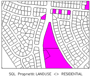

È possibile specificare un modello di tratteggio per riempire polilinee chiuse e cerchi durante il processo di alterazione delle proprietà.
Le polilinee chiuse recuperate tramite una query vengono riempite con un modello di tratteggio uniforme color magenta.

    Le polilinee e i cerchi chiusi che vengono recuperati durante la query vengono riempiti con il motivo di tratteggio specificato.
