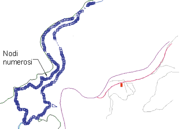

Durante la digitalizzazione delle Carte, può accadere che i bordi vengano definiti con maggiori dettagli di quanto sia necessario. Utilizzare Semplifica oggetti per ridurre la complessità superflua di curve di livello, fiumi e linee costiere. La semplificazione di oggetti, nota anche come generalizzazione o approssimazione, riduce il numero di punti di una linea complessa.

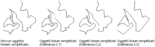

La semplificazione degli oggetti lineari rimuove da una polilinea quanti più punti è possibile, mantenendo l'approssimazione di tolleranza originale.
Una linea costiera semplificata secondo diverse impostazioni di tolleranza
