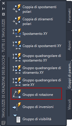

  2. Definire la proprietà di rotazione.
    • In Gruppi di parametri di Tavolozze di creazione dei blocchi, fare clic su Gruppo di rotazione.
    • Fare clic con il pulsante destro del mouse sul parametro risultante, quindi fare clic su Proprietà.
      È inoltre possibile immettere PROPERTIES al prompt dei comandi.
    • Nella tavolozza Proprietà, in Etichette proprietà, modificare il Gruppo di rotazione in Map.View.Rotation.
      In AutoCAD Map 3D toolset questo parametro viene utilizzato per calcolare l'angolo della freccia a nord.
    • Per evitare la visualizzazione di questa proprietà, in Varie, nella tavolozza Proprietà, impostare Mostra proprietà su No.
    • Per evitare la visualizzazione dei grip per questa proprietà, impostare Numero di grip su 0.
