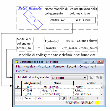

Un modello di collegamento specifica il nome della tabella di database e le colonne chiave da utilizzare per identificare ogni record in modo univoco.
È possibile creare un collegamento tra un record di un database esterno e un oggetto della Carta. Una volta creato il collegamento, utilizzare le informazioni contenute nel database per analizzare, selezionare e visualizzare gli oggetti nella Carta.
È possibile, ad esempio, collegare i dati di una proprietà immobiliare ad una Carta di un complesso abitativo. Selezionare i record in base al valore degli immobili ed evidenziare tutti gli oggetti collegati a tali record. In alternativa, è possibile selezionare tutte le case di un'area specifica ed evidenziare i record collegati alle case selezionate.
La procedura di collegamento dei record prevede due passaggi:
Quando si collega un record di un database ad un oggetto della Carta, in AutoCAD Map 3D toolset i dati di collegamento vengono memorizzati sull'oggetto.
