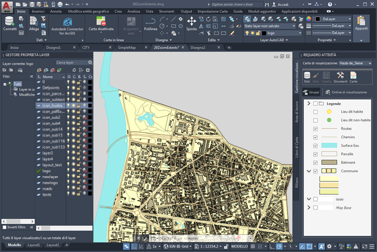

I layer di Gestione visualizzazioni sono differenti dai "layer di AutoCAD" classici presenti in Gestore proprietà layer. Agli utenti di AutoCAD non è consentita la visualizzazione dei layer di Gestione visualizzazioni, a meno che non utilizzino AutoCAD Map 3D toolset. Per assegnare stili ai due diversi tipi di layer, vengono utilizzate tecniche diverse.
Questa Carta contiene sia i layer di AutoCAD (a sinistra) sia i layer di Gestione visualizzazioni (a destra).
