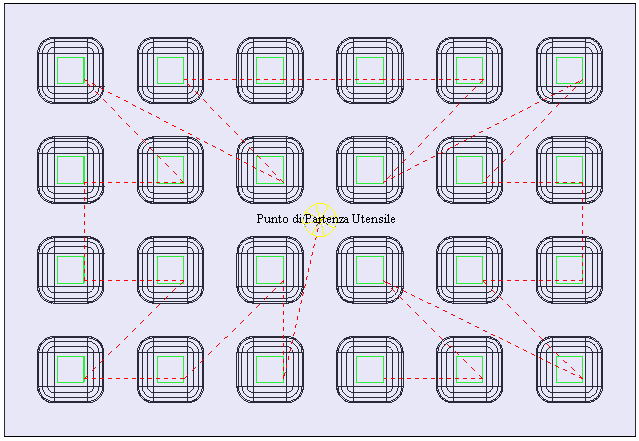

Questo esempio è basato su lungo la direzione X a senso unico nell'esempio Y e crea un percorso utensile con un ordine percorso utensile di tipo radiale. Questo calcola un movimento radiale dell'utensile dal punto di inizio e lavora ogni singola tasca che rientra nel percorso radiale.
per creare una copia del percorso utensile. Cambiare il nome della copia in Offset AC _ Radial Pattern.
(per creare un percorso utensile muovendo radialmente dal punto iniziale) e fare clic su Calcola.
I movimenti di giunzione mostrano l'effetto dell'opzione di ordinamento.
