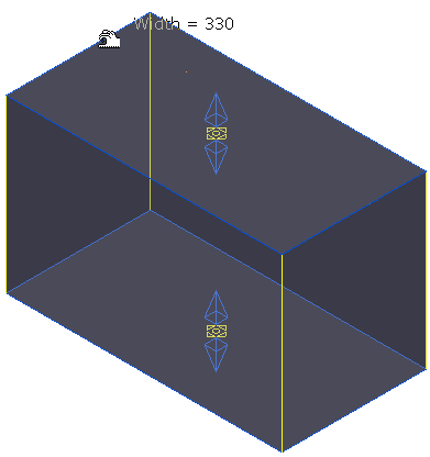

. Il testo vicino al cursore mostra la larghezza del blocco (in questo caso 330).
Fare clic e trascinare il mouse cambia la larghezza. Il testo accanto al cursore mostra la larghezza attuale (in questo caso 400) e l'aumento in larghezza (in questo caso 70). La barra di Stato visualizza le coordinate del cursore

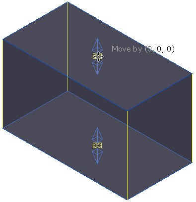

. Il testo vicino al cursore mostra dove si è preso il wireframe (in questo caso nel punto medio) e di quanto di è spostato il blocco (in questo caso 0, 0, 0).
Fare clic e trascinare il mouse per spostare il blocco. Il testo vicino al cursore mostra di quanto si è spostato il blocco (in questo caso -33.51807, 71.81087, 0).

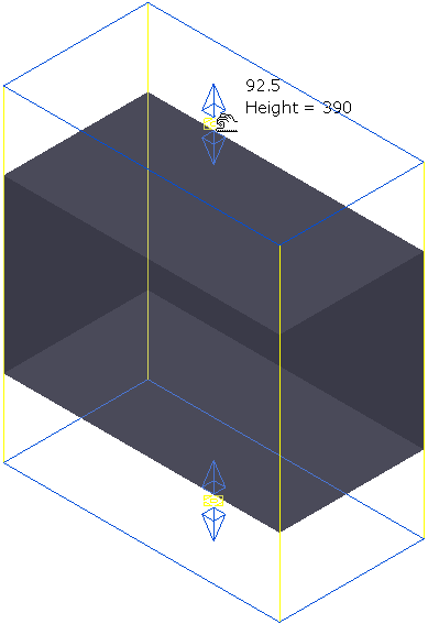

Facendo clic e trascinando il mouse, si cambia l'altezza del blocco.
