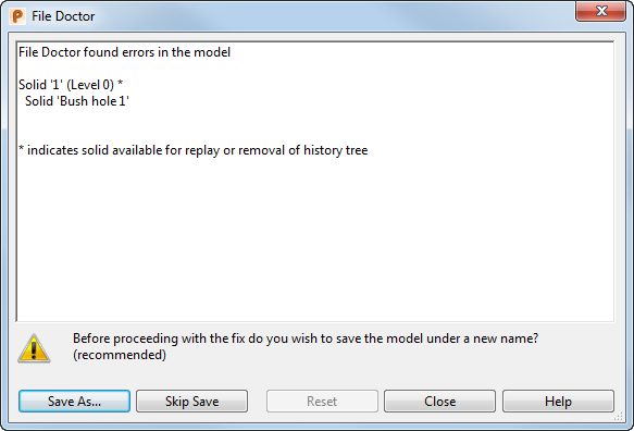

  3. Fare clic su Avvia. Viene eseguito un tentativo di identificare il problema. Nella finestra di dialogo viene visualizzato il problema trovato nel modello:
  4. Fare clic su Salva con nome. Questa è la selezione consigliata in modo da disporre di una copia "sicura".

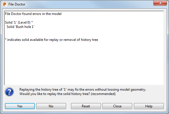

    La finestra di dialogo visualizza una correzione suggerita.
    Il tipo di correzione offerta da File Doctor dipende dagli errori rilevati nel modello. Se possibile, File Doctor offre una correzione che non elimina la geometria del modello, come la riproduzione o rimozione della struttura della cronologia del solido.
  5. Avvertenza: Anche se la rimozione della struttura della cronologia del solido è in grado di risolvere alcuni problemi, alcuni errori potrebbero causare lo stallo o il crash di PowerShape. Se ciò accade:
    1. Riavviare PowerShape.
    2. Ricaricare il modello salvato prima della correzione (punto 4).
    3. Eseguire File Doctor e quando viene chiesto di riprodurre i solidi, selezionare No.
    4. Viene ora chiesto di scegliere tra tenere la geometria della superficie (ma perdere la struttura della cronologia del solido) o tenere quanto più possibile della struttura della cronologia del solido (ma perdere alcune feature della struttura).

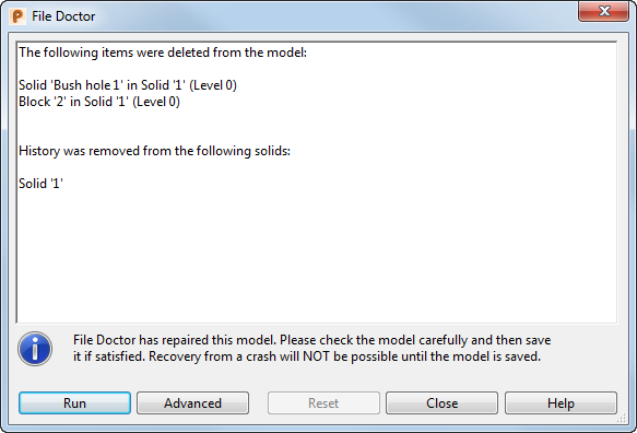

    Alla fine del processo, File Doctor elenca qualsiasi geometria che era stata eliminata per correggere il modello.
  6. Fare clic su Chiudi per uscire da File Doctor.
  7. Controllare attentamente il modello e salvarlo se si è soddisfatti della correzione.
