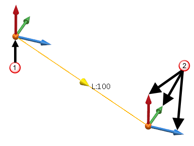

  1. Selezionare una linea.
  2. Fare clic con il tasto destro del mouse sulla linea e selezionare Maniglie grafiche piano di lavoro nel menu contestuale.
  3. Per modificare la linea, trascinare le maniglie:
    • Usare le maniglie sferiche del piano di lavoro per spostare liberamente un punto linea.
    • Usare le maniglie a freccia del piano di lavoro per spostare un punto linea lungo un asse fisso.
Nota: Lo spostamento del cursore sopra una maniglia evidenzia la suddetta, a indicare che è possibile muoverla.
