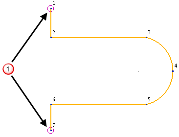

  1. Selezionare una o più curve. Ad esempio:
    Nota: È possibile ripunteggiare solo curve multiple di una singola curva, e tutte le curve devono giacere nella stessa direzione.

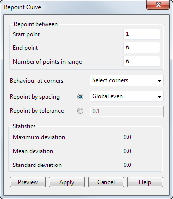

  3. Utilizzare la finestra di dialogo Ripunteggia curva per ridistribuire i punti lungo la curva:
    Ripunteggia tra - Le opzioni di questa sezione consentono di specificare i punti che si desidera ripunteggiare:
    • Punto iniziale e Punto finale - È possibile selezionare il punto iniziale e finale del segmento della curva in cui si desidera ripunteggiare. In base alle impostazioni di default, sono forniti il punto iniziale e finale della curva . I contrassegni sono posizionati sui punti nominati.
    • Numero di punti nell'intervallo - (Solo curve wireframe e curve composte). Il numero di nuovi punti aggiunti alla curva e distribuiti equamente tra il punto iniziale e finale.

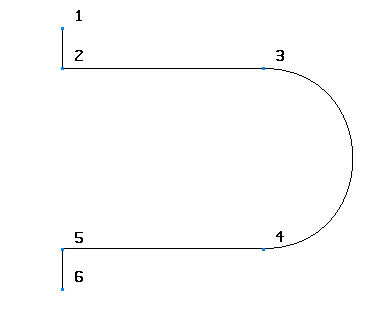

      In questo esempio, il punto 3 è selezionato quale punto iniziale e il punto 5 quale punto finale:
      Se si inserisce 6 quale valore del Numero di punti nell'intervallo, sarà prodotta la seguente curva:

    Se non sono presenti spigoli selezionati e si usano le impostazioni di default (vale a dire, Punto iniziale = 1, Punto finale = 7 e Numero di punti nell'intervallo = 7), otterremo la seguente curva.
    • Nuovi punti sono aggiunti equidistanti l'uno dall'altro.
    • Tutti i punti originali sono rimossi dalla curva.
    • Le magnitudini della tangente dei nuovi punti sono liberate.
    Quando si aggiungono spigoli, accade la stessa cosa, eccetto per il fatto che i punti degli spigoli restano fissi nella curva.

    Ripunteggia secondo la spaziatura - Selezionare questa opzione per ripunteggiare una curva usando un metodo definito dalla spaziatura:
    • Pari globale- Questa opzione ripunteggia la curva in base spaziando i punti in modo uniforme lungo la curva, a seconda della lunghezza della curva e del numero di punti. Un numero elevato di punti offre una ripunteggiatura più accurata.
    • Regolare - Questa opzione ripunteggia la curva misurando la distanza più piccola tra due punti e utilizza questa spaziatura lungo l'intera curva, tra i punti esistenti correnti.
    • Lineare - Questa opzione ripunteggia la curva misurando la distanza più piccola tra due punti e utilizza questa spaziatura lungo l'intera curva, tra i punti esistenti correnti. La spaziatura è stirata e compressa leggermente tra i punti esistenti, al fine di fornire una blend lineare.
    Ripunteggia secondo la tolleranza - Selezionare questa opzione per ripunteggiare la curva in modo da adattarsi a una tolleranza specifica. Quando questa opzione è selezionata, il numero di punti viene calcolato automaticamente da PowerShape.
    Statistiche - L'accuratezza di adattamento di una curva ripunteggiata rispetto alla curva originale è rappresentata dai seguenti valori:
    • Deviazione massima - il valore massimo secondo cui la curva ripunteggiata varia rispetto alla curva originale.
    • Deviazione media - il valore medio secondo cui la curva ripunteggiata varia rispetto alla curva originale.
    • Deviazione standard - una rappresentazione della quantità di variazione rispetto alla media.
    Anteprima - Aggiorna l'area Statistiche con i dati sulla curva ripunteggiata. Sono inoltre visualizzate la curva originale e quella ripunteggiata.
